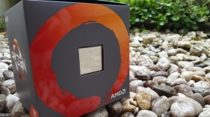

Hallo Insider,
nachdem vor einem Jahr der RYZEN Thread so erfolgreich war, starte ich erneut eine Riesen Benchmarkwelle. Viele der Benchmarks werdet ihr auch in den AM4 Mainboard Tests demnächst lesen können. Aktuell arbeite ich am Review des GIGABYTE X470 AORUS GAMING 7 WIFI. Es folgen eine Menge an anderer Mainboards.
Natürlich werde ich auch den mir zur Verfügung stehenden AMD RYZEN 5 2600 durch verschiedene Benchmarks jagen und auch den Stromverbrauch messen. Der Startpost wird sich somit in nächster Zeit immer weiterentwickeln, die treuen Leser kennen das ja schon von mir.
Ich starte mal mit paar Fotos, die ersten Benchmarks folgen die Tage ;).
CPU OC:
4,1 GHz mit 1,331 Volt
Die CPU-Spannung ist passend zu der Pin-Anzahl am CPU ;).
