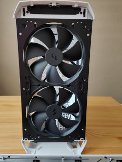

Nach dem Auspacken zeigt sich – bis auf die markante Front - ein vergleichsweise leichtes, eher dezentes Gehäuse; alles wirkt sauber verarbeitet, und die matt-angeraute Oberfläche hinterlässt einen positiven Eindruck. In der Vergangenheit habe ich zwar tendenziell eher zu Aluminium-Gehäusen gegriffen, die qualitativ in einer anderen Liga spielen, doch der Stahl-Kunststoff-Glas-Mix des Torrent Compact weiß meines Erachtens durchaus zu überzeugen; hinter einem Phanteks Enthoo Luxe, eines meiner letzten Gehäuse, muss sich Fractal Design jedenfalls nicht verstecken.

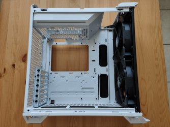

Der Gehäusedeckel lässt sich, unter leichtem Zug nach hinten, bequem abnehmen - und ist, dank der materialsparenden Kunststoff-Wabenstruktur, auch verwindungssteif. Beide Seitenteile können nach gleichem Prinzip (Push-to-lock-Verschluss) zur Seite weggeklappt werden; die Front ist ebenso einfach nach vorne abzuziehen. Etwas Bedenken habe ich (erfahrungsgemäß) in puncto Kunststoff-Nasen der Abdeckungen: ob und inwieweit sie, bei regelmäßiger Nutzung und Wartung überdauern, vermag an dieser Stelle nicht beurteilt zu werden.
Das freigelegte Gehäuse offenbart eine kleine Zubehör-Box, welche Montagematerialien, u. a. Schrauben, Kabelbinder, aber auch Extras wie die Grafikkarten-Stütze, Reinigungstuch und Lüfterblenden für abweichenden Konfigurationen im Frontbereich beinhaltet; insgesamt durchaus angemessen.

Das Platzangebot im Innenraum ist, nicht zuletzt der klassischen Netzteil-Anordnung im Gehäusedeckel des Fractal Design Torrent Compact geschuldet, großzügig bemessen: sowohl das MSI Z690 Force WiFi als auch der knapp 162 mm hohe Noctua NH-U12A chromax.black ließen sich komfortabel einbauen. Das kompakte und voll-modulare Fractal Design Ion+ 2 wird vom Torrent Compact problemlos aufgenommen; die flexiblen Kabelstränge tragen ihr Übriges dazu bei, die PSU zu integrieren und alle Kabel im Gehäusebereich dahinter unterzubringen.
Auf eine komplett werkzeuglose Montage, gerade auch der Laufwerke, muss man leider verzichten; der Aufwand hält sich jedoch deutlich in Grenzen: Schlitten ausgebaut, Festplatte mit vier Schrauben gesichert und an gewünschter Position an der Oberseite – eher mittig oder weiter vorne – arretiert, fertig. 2.5“-Laufwerke, wie beispielsweise SSDs oder (Notebook-)Festplatten werden grundsätzlich, mittels entsprechender Blenden, platzsparend auf der Gehäuse-Rückseite vertikal angebracht. Alternativ ist eine Montage, einzeln oder im Sandwich mit (respektive unter) einer 3.5“-Festplatte, möglich. Inwieweit dann eine saubere Kabelführung der Laufwerke möglich sein, soll, das erschließt sich mir nicht ...
